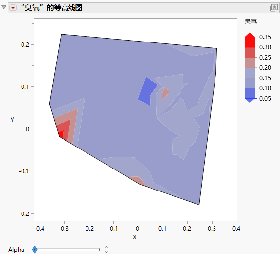

7. 点击“‘臭氧’的等高线图”红色小三角并选择以下选项:
a. 变换 > 标准化范围
该选项不使用 Delaunay 三角测量,而是将计算三角测量的方法更改为在 X 和 Y 中采用标准化尺度 ([0,1])。
b. 显示控制面板
Alpha 滑块随即显示。
图 10.11 “臭氧”的等高线图
Contour Plot for OZONE

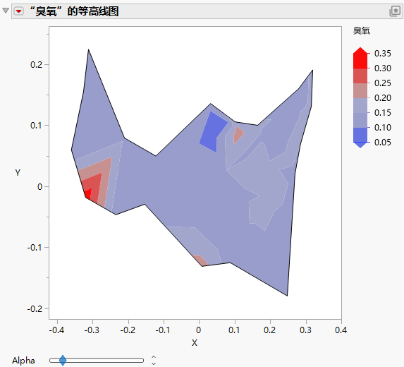

8. 点击并将 Alpha 滑块移至右侧。
图 10.12 Alpha 形状过滤器
Alpha Shapes Filter
使用 Alpha 滑块过滤出较大的 Delaunay 三角测量区域。
