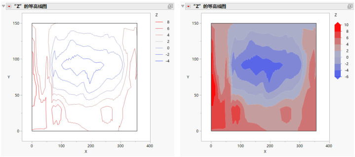

“图形”菜单中的“等高线图”选项用于在直角坐标系中构造某个响应的等高线。等高线图在二维中显示三维曲面。等高线描绘第三个维中的变化。
以下是“等高线”平台中的一些可用选项:
• 指定等高线水平的个数
• 选择标绘等高线还是填充等高线
• 显示或隐藏数据点
• 为等高线添加响应值标签
• 定义和使用定制颜色方案
图 10.1 等高线图的示例
