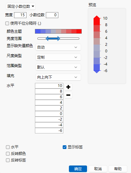

若未在“等高线图”启动窗口中选择相关选项,默认图将在 Y 变量的范围之内均等划分等高线水平的间距。您可以通过在文件 > 首选项 > 图形中选择“连续颜色主题”来指定颜色主题。可以通过在“等高线图”图例中右击等高线颜色来定制各个等高线的颜色。通过右击“等高线图­”图例并选择“梯度”打开“梯度设置”,可以定制整个等高线颜色梯度。Figure 10.7 显示了“­梯度设置”窗口的示例。
图 10.7 “梯度设置”窗口
Gradient Settings Window
要设置图例中标签的格式,请使用格式菜单、“宽度”框和“小数位数”框,以及该窗口左上角的“使用千位分隔符 (,)”复选框。

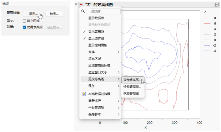

您可以在“等高线图”启动窗口中(指定按钮)或通过报表窗口中的“等高线图”的红色小三角菜单(指定等高线选项)指定等高线水平。选择该选项可显示“等高线水平设置”。
图 10.8 等高线规格示例:启动窗口(左侧)和菜单(右侧)
Example of Contour Specification: Launch Window (on the left side) and Menu (on the right side)

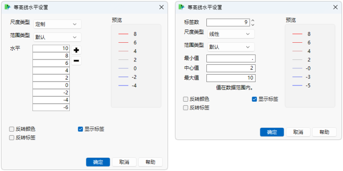

在“等高线水平设置”中,您可以执行以下操作:
• 更改等高线的个数
• 指定最小值和最大值以定义要在图中使用的响应的范围
• 更改等高线值之间的增量
• 将尺度类型更改为“线性”、“分位数”、“标准差”、“对数”、“对数偏移”或“定制­”。请参见尺度类型。
图 10.9 等高线水平设置(尺度类型:左侧为“定制”,右侧为“线性”)
Contour Level Settings (Scale Type Custom on the left side, Linear on the right side)
依据图中的水平数自动指定和确定颜色。出现图后,您可以右击(在 Apple macOS 上按 Control 键并点击)该图图例中的任意等高线,然后从 JMP 调色板中选择以更改该等高线颜色。
