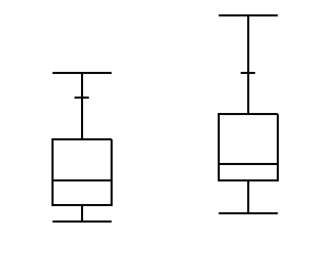

在“图形生成器”中,箱线图元素 (Image shown here) 显示离群值或分位数箱线图。箱线图提供值分布的紧凑视图。箱从第 25 百分位数延伸到第 75 百分位数,其中第 75 和第 25 百分位数之间的距离是四分位间距 (IQR)。中位数标记在箱内。对于离群值箱线图,须线延伸到距离箱两端 1.5 倍 IQR 范围内的最后一个点。对于分位数箱线图,须线覆盖了整个观测值范围,而且在特定分位数处显示刻度标。有关离群值和分位数箱线图的详细信息,请参见《基本分析》中的“­Outlier Box Plot­”和“­Quantile Box Plot­”。
• 若其中一个变量是连续型并且另一个变量是名义型或有序型,则针对连续变量的值构造箱线图。分类变量的每个水平都对应一个箱线图。
• 若两个变量均为连续型,则为指定为响应轴的轴上的连续变量的值构造箱线图。其他连续变量的每个水平都对应一个箱线图。
