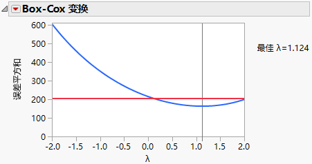

“Box-Cox 变换”报表显示一个图,其中显示 l 的值与误差平方和 (SSE) 值的对应关系。该图上的水平红线表示 l 的单侧 95% 置信区间。该置信区间基于 Box and Cox (1964, p. 216) 中定义的置信区域。置信区域用以下不等式定义:
SSE(l) < SSE(lbest) * exp(ChiSquareQuantile(0.95,1) / dfe)

Figure 3.37 中的图显示 l 的最佳值介于 0.1 和 2.0 之间。JMP 使用两个最佳值之间的插值(采用 l 值的 0.2 单位网格)选择的值为 1.124。
提示:使用“Box-Cox 变换”红色小三角菜单中的“估计值表”选项查看用于构建“Box-Cox 变换”图的 SSE 值。
图 3.37 Box-Cox Y 变换
