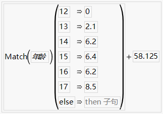

例如,在 Big Class.jmp 文件中,您可以根据儿童的年龄预测其身高,如Figure 7.14 所示。58.125 英寸是基准身高,在此基础上根据年龄变量的值来增加数量。
图 7.14 Match 条件语句比 If 函数的计算速度更快
The Match Conditional Evaluates Faster Than the If Function
“Match”条件语句比 If 函数的计算速度更快,这是因为年龄变量对数据表中的每一行仅计算一次。If 条件必须在每个 If 子句中为每行都计算年龄变量,直到子句计算结果为真。
