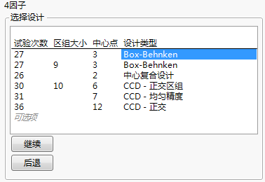

在“响应曲面设计”平台中,“选择设计”部分支持您选择某个设计。设计包括两种类型:
• Box-Behnken 设计
• 中心复合设计
图 12.13 选择包含四个因子的设计面板
Choose a Design Panel for Four Factors
