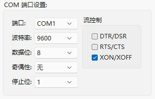

(仅限 Windows)“通信”首选项用于定制从外部源读取数据的设置。仅当使用设备通信时,才需要指定这些设置。
图 15.28 “通信”首选项
Communications Preferences
表 15.28 “通信”页面中的首选项
偏好程度
说明
端口
选择数据源使用的端口。
波特率
设置数据源的波特率。
数据位
设置数据位数(7 或 8)。
奇偶性
设置奇偶校验位。“无”是默认设置。
停止位
设置停止位(1 或 2)。
流控制
设置流控制。“XON/XOFF”是默认设置。
