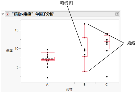

图 4.18 并排箱线图示例
Example of Side-by-Side Box Plots

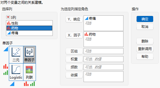

1. 选择帮助 > 样本数据文件夹,然后打开 Analgesics.jmp。
2. 选择分析 > 以 X 拟合 Y。
3. 选择疼痛并点击 Y,响应。
4. 选择药物并点击 X,因子。
图 4.19 以 X 拟合 Y 窗口
Fit Y by X Window

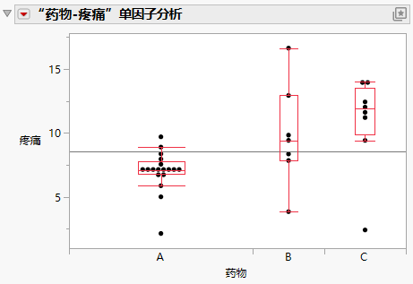

图 4.20 并排箱线图

Figure 4.20 中的箱线图给出下列回答:
• 有证据证实服用药物 A 的病人感受到的疼痛更少,因为相比其他药物,药物 A 的箱线图在疼痛的尺度上更小。
• 药物 B 看起来比药物 A 和药物 C 有更大的变异性,因为箱线图更长。
药物 C 的一个点明显低于药物 C 的其他点。将鼠标悬停在低点上可以看到它是数据表中的第 26 行。该点看起来更像药物组 A 或药物组 B 中的数据。行 26 中的信息值得研究。数据记录时可能发生了录入错误。
