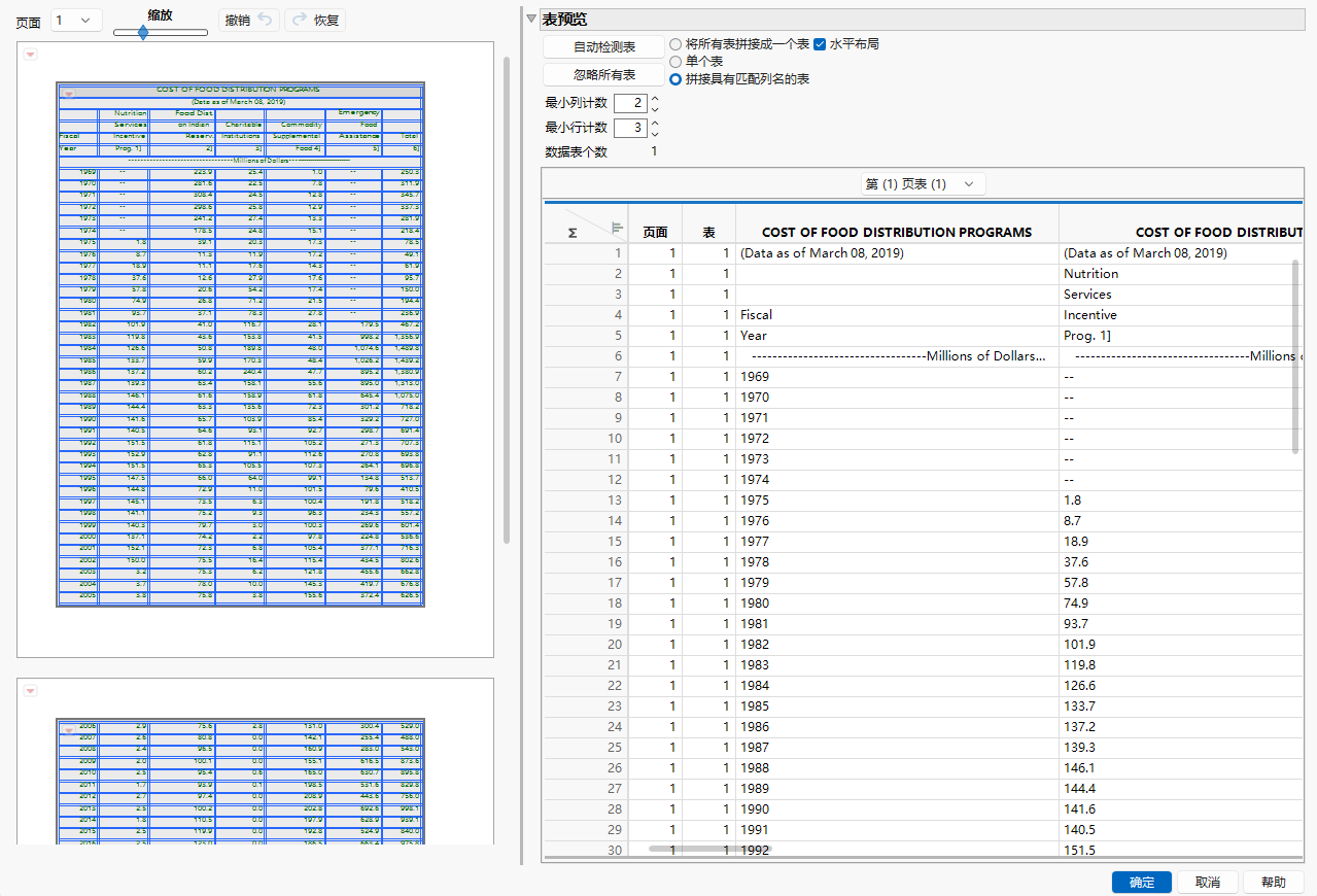

3. 在“PDF 导入向导”中,PDF 文件的预览显示在窗口左侧。
数据表中数据的预览显示在窗口右侧。
PDF 文件在每页上包含一个表。
图 3.21 初始 PDF 文件和数据表预览
Initial PDF File and Data Table Preview
请注意以下几项:
‒ PDF 文件顶部有七行您不想导入。
‒ 另外您也不想导入 PDF 文件最后一行中的脚注。

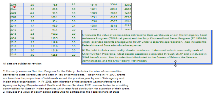

6. 在 PDF 文件预览中,滚动到第 2 页。
7. 向上拖动 PDF 表的底部,直到不再选定脚注为止(Figure 3.22)。
注意:您还可以简单地从最终数据表中删除行。
图 3.22 拖动表以删除数据
Dragging the Table to Remove Data

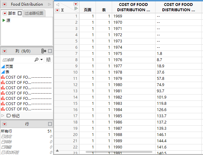

8. 在右侧的“表”报表中,选择将所有表拼接成一个表。
拼接数据表时,需要将两个或更多数据表中的行合并到一个数据表中。
9. 在底部,点击确定。
数据将导入数据表。
图 3.23 最终数据表(部分视图)
