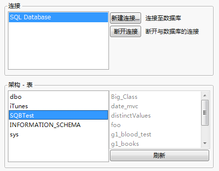

1. 选择文件 > 数据库 > 查询生成器以显示“选择数据库连接”窗口。
“连接”框列出了您在当前 JMP 会话中连接到的数据源。
2. 若您需要的数据源未列在“连接”框中,请点击新建连接以选择一个数据源。
选择数据源的方法取决于您的操作系统和 ODBC 驱动程序。请参见使用“打开表”连接至数据库。
3. 从“架构 - 表”框中选择一个表或架构,然后点击下一步。
“查询生成器”示例基于名为 SQBTest 的表给出,该表包含电影租赁数据。
图 3.35 选择数据库架构
Select the Database Schema
提示:要在长列表中查找表,请在架构上方的搜索框中输入名称。您还可以在表的列表上方的搜索框中搜索表。红色小三角菜单提供了用于区分大小写和使用正则表达式进行搜索的选项。
