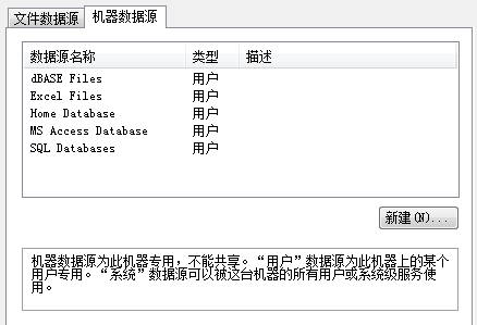

3. (Windows) 在“选择数据源”窗口(Figure 3.54)中,点击“机器数据源”选项卡,选择数据源,点击确定,输入用户名和密码,然后点击确定。
(Apple macOS) 在“选择 DSN”窗口中,选择数据源,输入用户名和密码,然后点击选择 DSN。

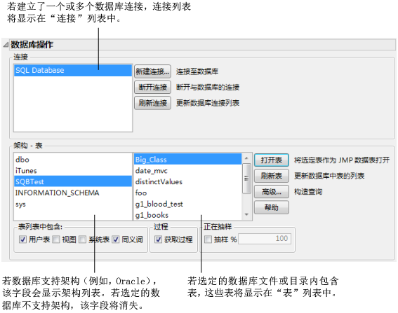

1. 选择文件 > 连接至 > ODBC > 打开数据库表。
随即显示“从数据库打开表”窗口(Figure 3.55)。
2. 若您已连接至数据库,请在“连接”框中选择该数据库。
请按照使用“打开表”连接至数据库中的步骤进行操作。
“连接”框列出 JMP 所连接的数据源。“架构 - 表”框会为所有支持这些架构的数据库列出架构。
图 3.55 “从数据库打开表”窗口
Database Open Table Window
注意:若 ODBC 驱动程序不支持获取过程,则“获取过程”复选框不可用。
3. 若所需数据源未列在“连接”框中,请点击新建连接以选择一个数据源。
选择数据源的方法取决于您的操作系统。
4. 在“连接”框内选择所需的数据源。
“表”框内的表列表随之更新。更新可能需要几秒钟的时间,具体取决于表的数量和连接至数据库的速度。若数据库支持架构,将为列表中的第一个架构加载表。点击其他架构时也会为其他架构加载表。
5. 通过选择表列表中包含复选框组中的选项控制所列出的表。
注意:不同驱动程序对这些标签的解释各有不同。
用户表 点击该选项后,将在“表”列表中显示所有可用的用户表。用户表特定于登录到该计算机的用户。
视图 点击该选项后,将在“表”列表中显示视图以及其他所有可以打开的文件类型。“视图”是一些虚拟表,即每次打开时都更新的查询结果集。视图用于获取和组合一个或多个表中的信息。
系统表 点击该选项后,将显示“表”列表中的所有可用系统表。系统表是可供所有用户或系统范围内的服务使用的表。
同义词 点击该选项后,将在“表”列表中显示所有可用的 ORACLE 同义词。
抽样 输入要显示在表列表中的行数百分比。选择该选项可加快大型数据库的查询速度。JMP 使用数据库所支持的抽样方法。当数据库不支持抽样时该复选框将不可用。
6. 从“表”列表中选择所需表。
注意:若连接了 dBase 数据库,请选择要连接的数据库文件夹。单个文件灰显,无法选择。
7. 点击打开表可导入选定表中的所有数据,点击高级可指定要导入的表子集。
一些数据库要求您输入用户 ID 和密码才允许访问数据。
当您打开大型表时可能会略有延迟。要查看所有活动 ODBC 查询的状态,请选择视图 > 正在运行的查询。
注意:若数据之前导出到 JMP 中的数据库并且包含“表达式”列,则该列将导入为“字符”列。选择列 > 列信息,然后将“数据类型”改为“表达式”。

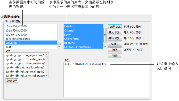

3. 在“从数据库打开表”窗口中,点击高级按钮,打开特定的表子集。
4. 输入有效的 SQL 语句或修改默认语句。
Figure 3.56 显示适用于选定文件的默认 SQL SELECT 语句。有关可以使用的 SQL 语句的说明,请参见结构化查询语言 (SQL):参考。
相反,您可以点击 Where 按钮并使用 WHERE 子句编辑器创建表达式,以此来添加表达式。请参见使用 WHERE 子句编辑器。
图 3.56 读取存储在 Excel 文件的 Solubility 表中的所有变量
Reading All Variables from the Solubility Table Stored in an Excel File
5. 点击执行 SQL。
随即显示一个包含选定列的 JMP 数据表。请参见“­使用数据表变量­”。
