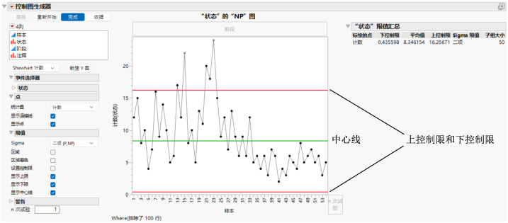

使用“控制图生成器”可构造过程数据的控制图。该分析会生成一个图表,可用于评估某个过程是否处于统计控制状态中。报表随您选择的图表类型而变化。控制图随着在数据表中添加或更改数据而动态更新。Figure 3.9 显示了 Bottle Tops.jmp 样本数据表的“控制图生成器”窗口。
要创建图表,请执行以下步骤:
1. 选择帮助 > 样本数据文件夹,然后打开 Quality Control/Bottle Tops.jmp。
2. 选择分析 > 质量和过程 > 控制图生成器。
3. 将状态拖至 Y 区域。
4. 将样本拖至子组区域(位于底部)。
图 3.9 “控制图生成器”窗口
Control Chart Builder Window
您可以将其他变量拖入不同区域以扩充分析,并使用“控制图生成器”选项进一步检查数据。某些右击图表选项(例如,显示或隐藏点、限值、警告和区域;选择统计量和 sigma 选项)也会显示在图表左侧以便于访问。

绿线是中心线,即表示数据的平均值。当过程处于统计控制状态时,中心线指示汇总统计量的平均值(期望值)。测量值应均匀分布在中心线两侧。如若不然,则很可能表明过程平均值发生了变化。
• 两条红线分别为上控制限和下控制限,相应地标记为“上控制限”和“下控制限”。当过程处于统计控制状态时,这些限值可给出汇总统计量期望的变异范围。若过程仅显示出常规变异,则所有点都会随机散布在该范围内。
