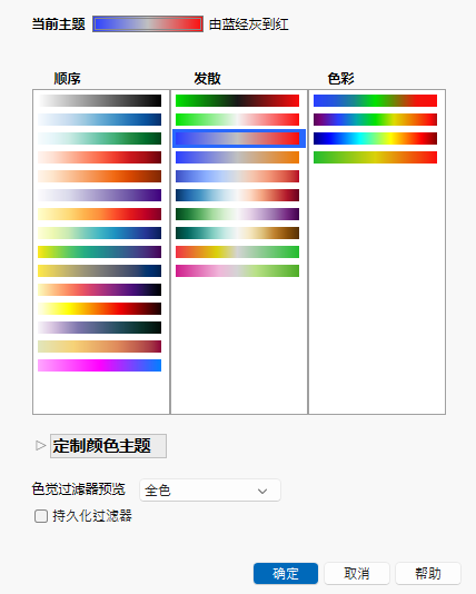

若是创建新的连续颜色主题,“连续颜色主题”窗口随即显示。
图 4.32 “连续颜色主题”窗口
Continuous Color Themes Window

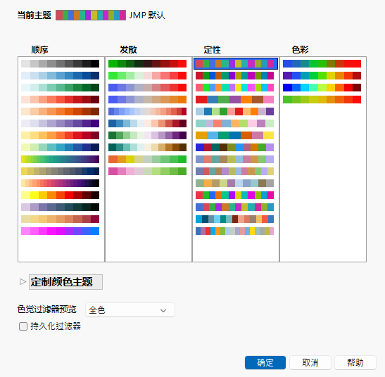

若已选择创建新的分类颜色主题,“分类颜色主题”窗口随即显示。
图 4.33 “分类颜色主题”窗口
Categorical Color Themes Window

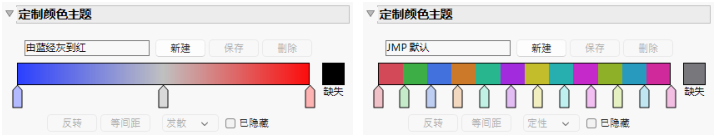

4. 点击“定制颜色主题”展开按钮,显示“定制颜色主题”面板。
Figure 4.34 同时显示了分别适用于连续主题和分类主题的颜色主题面板。
图 4.34 “定制颜色主题”面板
Custom Color Theme Panel

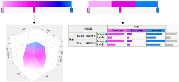

Figure 4.35 显示 JMP 中两种颜色主题(连续和分类)的示例。为连续数据选定颜色主题时,颜色是渐变色(如图中左侧所示)。为分类数据选定同样的颜色主题时,颜色将由差别明显的色块构成(如图中右侧所示)。
图 4.35 连续和分类颜色主题的示例
