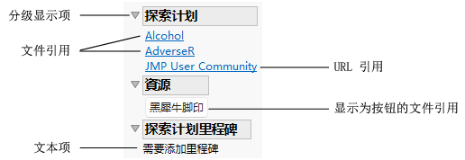

Figure 11.30 显示您可以向记录添加的一些项。
图 11.30 记录的示例
Example of a Journal
