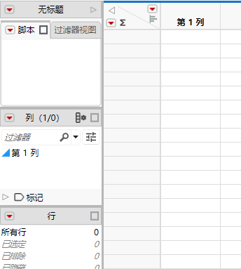

1. 选择文件 > 新建 > 数据表。
这将显示一个空数据表,不包含任何行,只有一个标记为第 1 列的数值列。
2. 将光标移至某一单元格上。
3. 在该单元格中双击。光标在该单元格中显示为一条线。
图 3.58 新的数据表
A New Data Table
4. 输入值。
