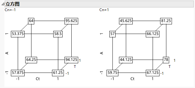

在“拟合最小二乘法”报表中,“立方图”选项为因子范围的极值显示预测值。这些值显示在立方体的顶点上(Figure 3.36)。顶点由因子的最小和最大观测值定义。若有多重响应,多重响应在每个顶点处堆叠显示。
图 3.36 立方图
Cube Plots
请注意,有一个立方体对应 Cn = –1,一个立方体对应 Cn = 1。要更改布局,以便因子映射到不同的立方体坐标,可以点击第一个立方体中的因子名称。拖动它使其覆盖所需轴的因子名称。例如,在Figure 3.36 中,若您点击 T 并将其拖至 Ct 上方,则 T 和 Ct(以及它们相应的坐标)会交换位置。要在单个立方体中查看 Cn 的水平,可以使其与第一个立方体中的另一个因子交换位置,只需将其拖放到该因子上方即可。
