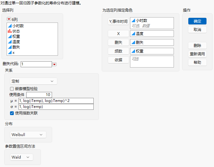

在“以 X 拟合寿命”启动窗口中,可以指定定制变换,以便对寿命事件和加速因子之间的关系进行建模。在位置 (m) 和尺度 (s) 参数的输入字段中输入逗号分隔值。对于包含名为“温度”的列的数据表,举例来说,可以为 m 输入 “1, log(:Temp), log(:Temp)^2”,可以为 s 输入“1, log(:Temp)”,其中 1 指示截距包含在模型中。选中使用指数关联复选框可确保 sigma 参数为正。
图 5.18 在“以 X 拟合寿命”启动窗口中指定定制关系
Custom Relationship Specification in Fit Life by X Launch Window

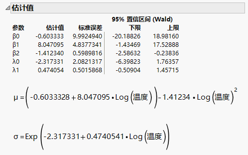

选择确定后,将创建位置和尺度变换并包含在“估计值”报表部分的底部。
图 5.19 定制关系的 Weibull 估计值和公式
Weibull Estimates and Formulas for Custom Relationship
