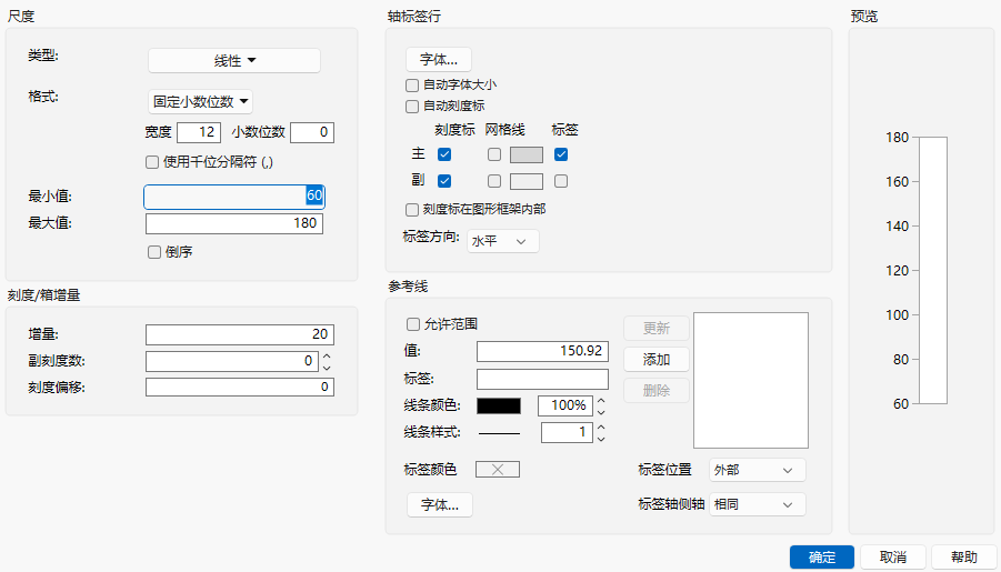

设定最小和最大坐标轴值
对于包含数值轴区域的图和图表,您可以更改希望图形显示的最小值和最大值。
注意:
• 要恢复默认最小、最大轴设置以及轴的刻度增量,请右击轴标签并选择恢复尺度。要恢复所有默认轴设置,请右击轴标签并选择恢复轴。
• 选择倒序可通过颠倒最小值和最大值反转坐标轴。请注意,三元图不支持该选项。
提示:要为变量设置默认最小和最大坐标轴值并且避免每次运行分析时都进行该更改,请参见“­轴­”。

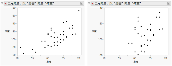

Figure 9.41 右侧的示例是放大显示的点群,显示图左侧介于刻度 80 到 140 之间的点。放大图是通过重新指定最大和最小坐标轴值来实现的。
图 9.41 调整轴尺度以放大图中部分
Rescale Axis to Enlarge a Plot Section

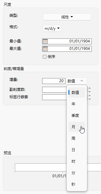

若轴“格式”设置为日期、时间或持续时间,格式菜单将在增量旁边显示(Figure 9.42)。选择增量的格式。
图 9.42 选择日期和时间增量的格式
Selecting the Format for Date and Time Increments

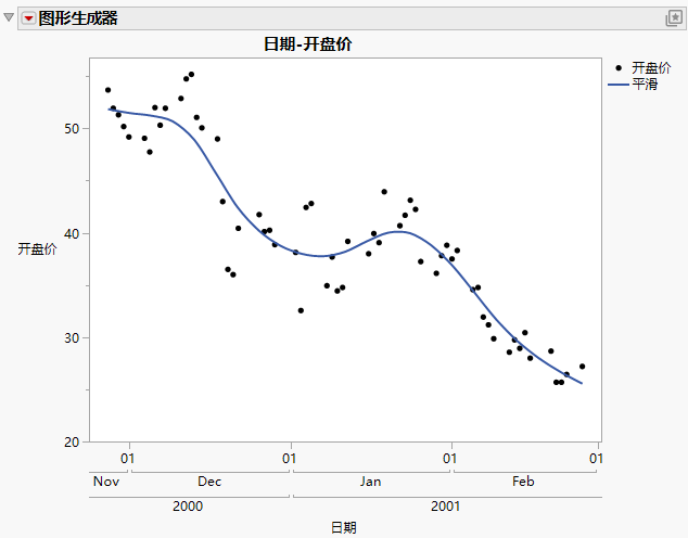

标签行嵌套
仅当您将“日期”、“时间”或“持续时间”选作轴格式时,该选项才会出现。标签行嵌套使用多水平时间尺度,支持您基于格式将一个日期轴拆分为多行。例如,您可以将“年”放在最外层的行上,“年”里面是“月”,“月”里面是“天”:
1. 选择帮助 > 样本数据文件夹,然后打开 Stock Prices.jmp。
2. 选择图形 > 图形生成器。
3. 将日期拖至 X 区域。
4. 将开盘价拖至 Y 区域。
5. 双击 X 轴。
6. 对于格式,选择日期 > ddMonyyyy。
7. 将标签行嵌套的值增加至 3。
8. 点击确定。
9. 点击完成以查看最终的图形。
图 9.43 标签行嵌套示例
Example of Label Row Nesting

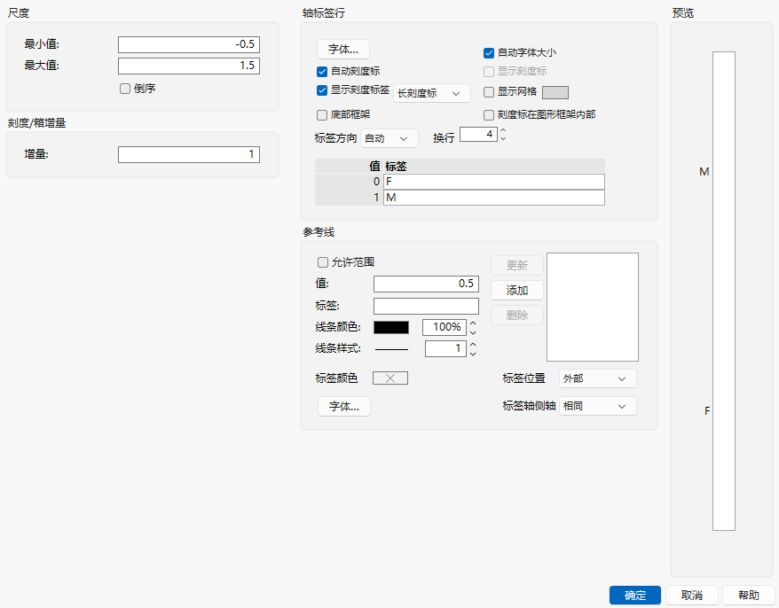

这些选项可能会有所不同,具体取决于坐标轴是连续轴还是分类轴。Figure 9.44 显示分类轴的轴设置。Figure 9.40 显示连续轴的轴设置。
图 9.44 分类轴的轴标签行
Axis Label Row for a Categorical Axis
连续轴的选项:
• 仅当一个或多个标签隐藏时(空间不足所致),才选择自动刻度标打开刻度标。
• 通过选择相应的复选框,添加主副刻度标、网格线或标签。
• 点击“网格线”颜色框可更改网格线的颜色。
• 选择刻度标在图形框架内部可将刻度标移入图形。
分类轴的选项:
• 若所有标签都可见,则默认不显示刻度标。要添加刻度标,请选择显示刻度标。选择其中一个选项可更改刻度标样式。
• 选择显示网格添加网格线。
• 点击“显示网格”颜色框可更改网格线的颜色。
• 选择底部框架可在标签周围添加框架。
• 更改文本换行的行数。
• 在标签框中输入不同的值可更改标签。

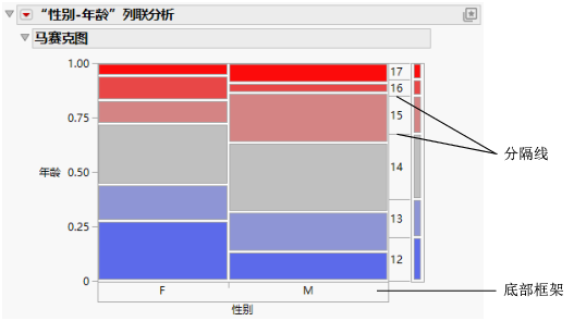

延伸分类轴的分隔线和框架
若名义型或有序型(分类)变量具有许多水平,则延伸刻度标签之间的垂直分隔线很有用。
要将分隔线延长到 x 轴标签,请执行以下步骤:
1. 双击某个名义型或有序型轴以显示轴设置。
2. 选择显示刻度标签 > 短分隔线或显示刻度标签 > 长分隔线以添加分隔线。
使用底部框架可在轴区域周围添加框架。
图 9.45 分隔线
Divider Lines
