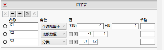

因子
因子是您在实验中控制的变量或输入。“轻松实验设计”平台支持连续、分类和离散数值等多种因子类型。当您向设计中添加因子时,“因子表”随之更新。默认情况下,该表包含一个名为 X1 的因子,其“角色”为“连续”。您的设计中必须至少包含两个因子。使用“选择”或“因子表”部分添加或修改因子。

因子表
使用“因子表”添加或修改实验所用的因子。

名称
因子的名称。添加因子后,将为该因子指定默认名称。要更改该名称,点击它,然后输入所需名称。
角色
指定因子的角色。因子角色为连续、离散数值或分类。角色可确保在收集数据后对因子进行适当建模。
值
“因子表”的因子值部分支持您设置因子的实验设置或水平。每种因子类型的因子值设置各有不同。对于连续因子,输入下限和上限以定义因子范围。对于离散数值因子,为每个离散水平输入一个值。对于分类因子,为每个水平输入一个值。对于离散数值和分类因子,使用加号和减号按钮调整水平数。要更新值,请点击默认值并输入所需值。
图 7.10 因子值
Factor Values
单位
因子的实验单元。要插入“单位”,请点击并输入适当的单位。
