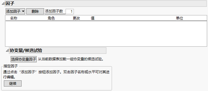

因子
在“因子”部分中,添加您想要在定制设计中研究的因子。
提示:填写完“因子”部分后,考虑从红色小三角菜单中选择保存因子。这会将因子名称、角色、更改和值保存到一个数据表中,以便将来重新加载。
图 4.17 “因子”部分
Factors Section
添加因子
选择因子类型。请参见因子类型。
删除
删除选定的因子。
注意:若您尝试在点击“继续”或“后退”按钮后删除所有因子,仍有一个连续因子保留下来。您可以在添加新因子后删除它。
添加因子数
添加多个因子。输入要添加的因子数,点击添加因子,然后选择因子类型。重复执行添加因子数,添加不同类型的多个因子。
“因子”部分
“因子”部分包含以下列:
名称
因子的名称。在添加因子时,会给因子指定默认名称 X1、X2 等。要更改该名称,双击它,然后输入所需名称。
角色
指定因子的设计角色。因子的“设计角色”列属性将保存至数据表。该属性可确保正确地对因子类型建模。
更改
指示因子水平为“容易”、“困难”还是“极难”更改。点击默认值“容易”对其进行更改。若您将因子指定为“困难”或“极难”更改,您的设计将反映出这些随机化限制。除非“因子”列表包含指定为“困难”的因子,否则不能将因子指定为“极难”。“因子更改”列属性将保存至数据表。请参见更改和随机区组。
值
因子的实验设置。要插入值,点击默认值并输入所需值。
单位
因子的实验单元。要插入“单位”,请点击并输入适当的单位。
检测限值
定义保存到列属性的限值,超出该限值则无法测量响应。在“分布”或“广义回归­”平台中使用这些限值来指定删失响应。
编辑因子
在“因子”部分中,请注意以下事项:
• 要编辑某个因子名称,双击该因子名称。
• 分类因子的因子名称左侧有一个向下箭头。点击该箭头可添加水平。
• 要删除因子水平,点击该值,再点击删除,然后在文本框外点击。
• 要修改“更改”之下的条目,请点击更改列中的值并选择适当的条目。
• 要编辑某个值,在值列中点击该值。
