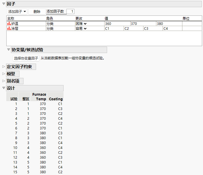

Box et al. (2005) 提供了一个实验,用于研究钢筋的耐腐性。钢筋被放入熔炉进行固化。之后覆上涂层以增加耐腐性。关注的两个因子为:
• 炉温,采用摄氏度,包含 360、370 和 380 三个水平
• 涂层,包含 C1、C2、C3 和 C4 四个水平,分别描述四种不同的涂层类型
炉温为难以更改的因子,因为重设炉温要花费较长时间。出于上述原因,针对每个炉温设置可加工四根钢筋。在之后的阶段中,对这四根钢筋随机分配四种涂层。
实验单元为钢筋。炉温是难以更改的因子,其水平定义整区。在每个整区内,涂层因子随机分配给应用了整区因子的实验单元。
图 4.28 裂区设计的“因子”和“设计”部分
Factors and Design Sections for a Split-Plot Design
在腐蚀实验的“因子”部分中,炉温的“更改”值设置为“困难”,涂层的“更改”值设置为“容易”。这个 15 次试验设计包含五个整区,在这些整区内温度设置保持不变。

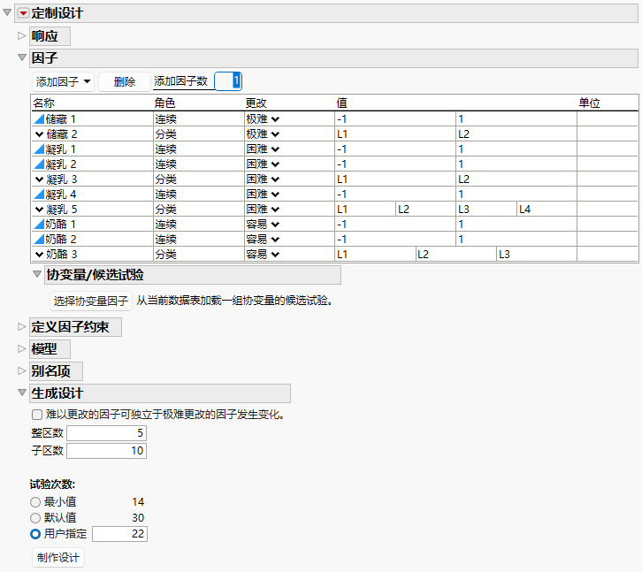

更改因子的能力设置为“极难”、“困难”或“容易”:
• 两个储奶罐因子设置为“极难”
• 五个凝乳加工罐因子设置为“困难”
• 可随机分配给奶酪的三个因子设置为“容易”
图 4.29 裂-裂区设计的“因子”和“生成设计”部分
Factors and Design Generation Sections for a Split-Split-Plot Design
默认整区数为 5,默认子区数为 10。试验次数设置为 22。若仅使用 10 个子区,则设计没有足够的整区来估计子区方差。将子区数改为 11 并点击制作设计以查看 22 次试验设计。

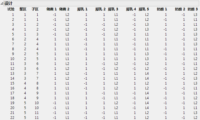

图 4.30 奶酪的裂-裂区设计方案
Split-Split-Plot Design for Cheese Scenario
五个整区对应于储藏因子;储藏 1 和储藏 2。储藏因子的设置在整区内保持不变。若若干相邻的整区对于整区因子的设置都相同,则应在图之间重置该因子。例如,您应在第 10 次和第 11 次试验之间以及第 14 次和第 15 次试验之间重置储藏 1 的水平;在第 18 次和第 19 次试验之间重置储藏 2 的水平。即便指定的设置相同,也要求重置整区之间的因子,这样才能捕获整区变异。
11 个子区对应于凝乳因子。在某一子区内,凝乳因子的设置保持不变。子区的每个水平仅显示在整区的一个水平之内,这表明子区水平嵌套在整区水平之内。
奶酪因子的水平在不同试验之间随机变化。

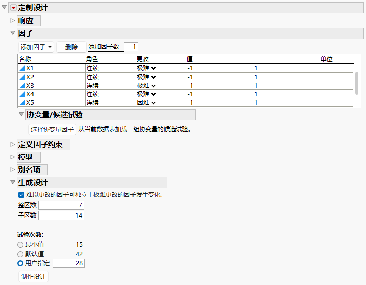

Vivacqua and Bisgaard (2004) 描述的实验改善了电池中的开路电压。两个处理阶段受到关注:
• 第一阶段:连续组装过程
• 第二阶段:以 5 天为一个周期的固化过程
工程师想要研究六个两水平因子:
• 四个因子 X1、X2、X3 和 X4,应用于组装过程
• 两个因子 X5 和 X6,应用于固化过程。
所有因子都具有两个水平的完全析因设计将需要 26 = 64 次试验,而且需要不可行的 64*5 = 320 天。此外,为单个电池变动组装条件实际上也不可行。不过,可以更改大批次(比如,包含 2000 粒电池的批次)的组装条件。
第一阶段和第二阶段因子均难以更改。在一定意义上,有两个裂区设计。不过,第一阶段实验的 2,000 粒电池的批次可细分为 500 粒电池为一批的四个子批次。这些子批次可随机分配到两个第二阶段因子的四个设置。分配到给定的一组固化条件的所有批次都可以同时处理。换言之,第一阶段和第二阶段因子交叉。
要区分第一阶段因子和第二阶段因子,您可以将第一阶段因子的“更改”指定为“极难”,将第二阶段因子的“更改”指定为“困难”(Figure 4.31)。此外,在“生成设计”下,请注意以下选项:难以更改的因子可独立于极难更改的因子发生变化。若未选中该选项,该设计将被视为裂-裂区设计,因子在两个水平上嵌套。选中该选项将创建双因子裂区设计。
图 4.31 双因子裂区设计的“因子”和“生成设计”部分
Factors and Design Generation Sections for a Two-Way Split Plot Design

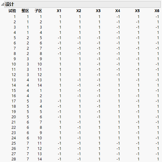

整区默认数目为 7,子区默认数目为 14。点击制作设计可查看 28 次试验的设计。
图 4.32 电池的双因子裂区设计
Two-Way Split-Plot Design for Battery Cells
七个整区对应于第一阶段因子 X1、X2、X3 和 X4。这些因子的设置在整区内保持不变。14 个子区对应于第二阶段因子 X5 和 X6。例如,试验 1 和 15(来自不同的整区)对应的子批次要接受相同的子区处理,其中,X5 设置为 1,X6 设置为 -1。
