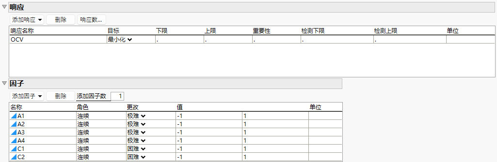

5. 在添加因子数旁边键入 6。
6. 点击添加因子 > 连续。
7. 将因子重命名为 A1、A2、A3、A4、C1 和 C2。
保留这些因子的默认值为 -1 和 1。
8. 对于每个因子(A1、A2、A3 和 A4),在“更改”下,点击容易,然后将其更改为极难。
要区分第一阶段因子和第二阶段因子,您可以将第一阶段因子的“更改”指定为“极难”,将第二阶段因子的“更改”指定为“困难”。
9. 对于每个因子(C1 和 C2),在“更改”下,点击容易,然后将其更改为困难。
图 5.72 响应和因子

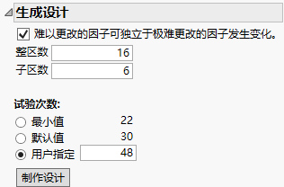

12. 在“生成设计”部分中,选择选项难以更改的因子可独立于极难更改的因子发生变化。
请参见Figure 5.73。 选中该选项将创建双因子裂区设计。若未选中该选项,该设计将被视为裂-裂区设计,因子在两个水平上嵌套。
13. 在整区数旁边键入 16。
这是您可以对第一阶段因子运行的试验数。
14. 在子区数旁边键入 6。
这是您可以对第二阶段因子运行的试验数。
15. 在“试验次数”下的用户指定旁边键入 48。
这是实验单元的总数。

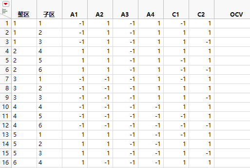

设计表为整区显示了 16 个水平。对于整区的每个水平,四个组装因子的设置是不变的。对于整区的每个水平,三个批次、每批 500 粒电池(子区)随机分配给固化因子的设置。共有 6 个子区和 4 组固化条件组合。重复了两组固化条件(针对子区 1 和 6 的 C1 = -1,C2 = 1,以及针对子区 2 和 4 的 C1 = -1,C2 = 1)。

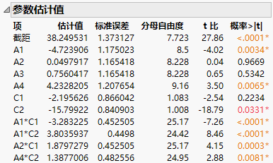

“参数估计值”报表指示四个双因子交互作用(A1*C1、A1*C2、A2*C1 和 A4*C2)以及两个主效应(A1 和 A4)在 0.05 水平下显著。

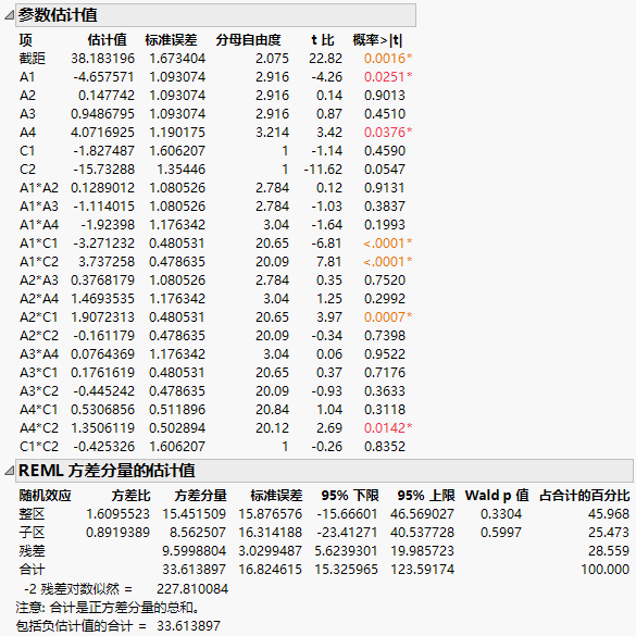

5. 在 Battery Data.jmp 的“表”面板中,点击简化模型 1 脚本旁边的绿色小三角。
该脚本可打开“拟合模型”窗口,其中已删除不显著的交互作用。其余效应均为主效应,另有四个双因子交互作用(A1*C1、A1*C2、A2*C1 和 A4*C2)。您采用了保守方式简化模型。
6. 点击运行。
图 5.76 初步简化模型的报表
Report for Preliminary Reduced Model
请注意,主效应 C2 现在在 0.05 水平下显著 (概率>|t| = 0.0331)

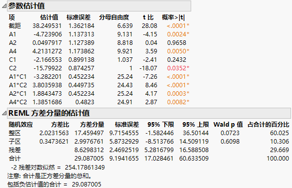

7. 在“拟合模型”窗口中,删除 A3。
主效应 A3 是唯一不显著且不涉及双因子交互作用的主效应。
8. 点击运行。
图 5.77 简化模型的报表
Report for Reduced Model
“REML 方差分量的估计值”报表显示与整区相关的方差分量大约为子区方差分量的六倍。这表明组装过程比固化过程更容易发生变化。此外,内部(残差)误差也比子区的内部误差大。要减小变异,应侧重于尽量减少组装过程中的差异以及电池的个体差异。

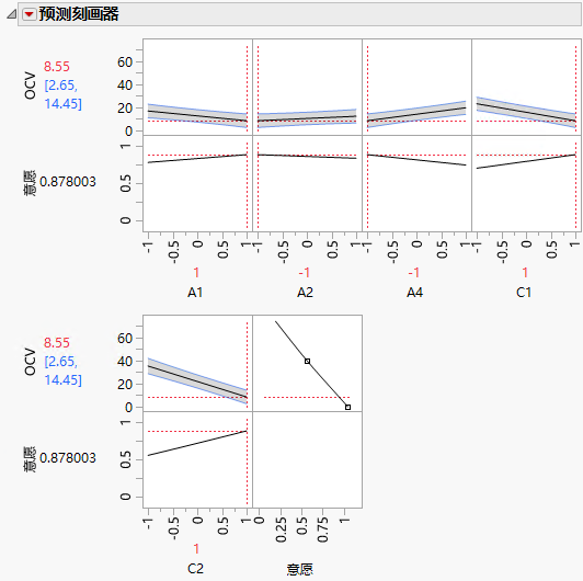

9. 点击“响应‘OCV’”红色小三角并选择因子刻画 > 刻画器。
10. 点击“预测刻画器”红色小三角并选择优化和意愿 > 最大化意愿。
图 5.78 具有可最小化 OCV 的设置的预测刻画器
Prediction Profiler with Settings That Minimize OCV
该刻画器显示了标识为活跃的五个因子以及可最小化 OCV 的设置。
