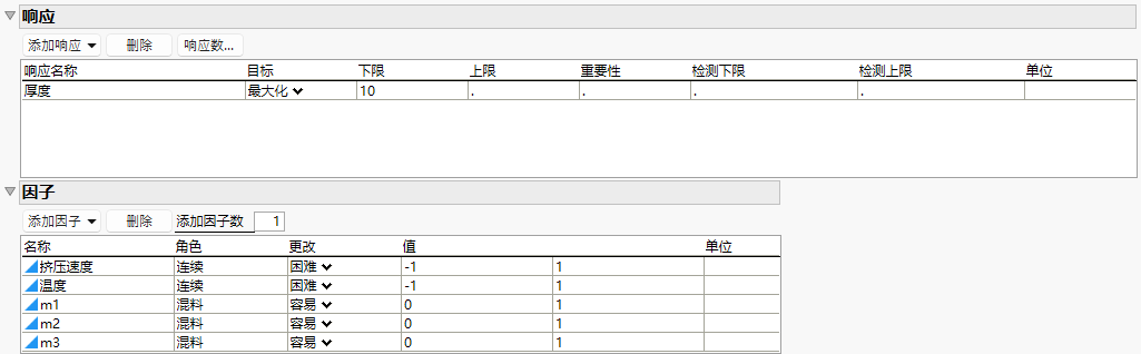

• 响应是生产的乙烯基塑料的厚度。您想要使厚度最大化。厚度值的下限为 10。
• 整区因子包含挤压的速度(挤压速度)和烘干温度(温度)。这些是过程变量,难以更改。
• 子区因子包含三种增塑剂,这三种增塑剂的比例(m1、m2 和 m3)之和为 1。这些因子为混料成分。
您的实验预算允许运行这些整区因子的 7 个设置。对于每个整区,您都可以针对子区因子执行 4 次试验。因而试验总数为 28 次。
创建设计
1. 选择实验设计 > 定制设计。
2. 双击“响应名称”下的 Y 并键入厚度。
保持默认目标设置为“最大化”。
3. 输入下限 10。
要手动添加因子,请执行step 4到step 11。或者,要从保存的表加载因子,请从“定制设计”红色小三角中选择加载因子。打开 Design Experiment 文件夹中的 Vinyl Factors.jmp 样本数据表。若选择加载因子,则可跳过step 4到step 11。
4. 在添加因子数旁边键入 2。
5. 点击添加因子 > 连续。
6. 将这些因子重命名为挤压速度和温度。
保留这两个因子的默认值为 –1 和 1。
7. 点击容易,然后为挤压速度和温度均选择困难。
这样即可将挤压速度和温度都设置为整区因子。
8. 在添加因子数旁边键入 3。
9. 点击添加因子 > 混料。
10. 将三个混料因子重命名为 m1、m2 和 m3。
保留这三个因子的默认值为 0 和 1。

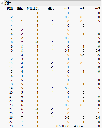

18. 点击制作设计。
图 5.69 设计
Design
请注意:整区因子挤压速度和温度根据整区因子的水平重置了七次。在整区的每个水平内,混料成分 m1、m2 和 m3 的设置都是随机分配的。

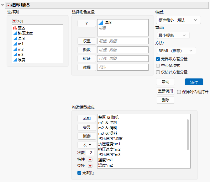

2. 在“表”面板中,点击模型脚本旁边的绿色小三角。
图 5.70 拟合模型窗口
Fit Model Window
请注意“拟合模型”窗口中的以下事项:
‒ 因子整区具有称为“随机效应”(&随机)的属性。这样即可指定整区的水平为随机实现值。这些水平值有相关的误差项。
‒ 使用的分析方法为REML(推荐)。因为模型包含随机效应,所以准确指定了该方法。有关 REML 模型的详细信息,请参见《拟合线性模型》中的“­Restricted Maximum Likelihood (REML) Method­”。
提示:在“拟合模型”窗口中,JMP Pro 用户可将“特质”更改为“混合模型”。

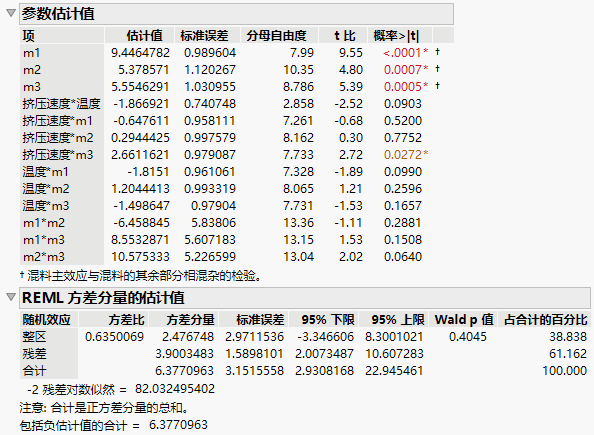

“参数估计值”报表显示:三个混料成分以及挤压速度*m3 交互作用在 0.05 水平下显著。
“REML 方差分量的估计值”报表指示与整区相关的方差分量为 2.476748。这占了总变异的 38.838%。由此断定与整区复制相关的误差项小于残差(或区内)误差项。
