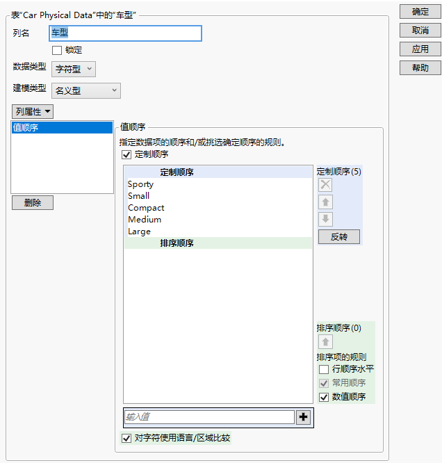

Figure A.28 显示 Car Physical Data.jmp 样本数据表中车型列的“值顺序”面板。涉及车型值的报表按以下顺序放置这些水平:Sporty、Small、Compact、Medium 和 Large。使用“值顺序­”列表右侧的按钮可指定您希望的值顺序。
图 A.28 “车型”的“值顺序”列属性
Value Order Column Property for Type
在使用大多数实验设计平台创建的设计中,会为分类因子(包括构造的“整区”和“子区”因子)以及分区组因子分配“值顺序”属性。该属性根据水平在“因子”部分中显示的顺序对水平排序。构造的因子水平是连续整数,“值顺序”属性指定该自然排序。您可以修改任何因子的“值顺序”规格来满足自己的需要。
