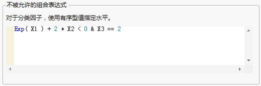

该选项将打开一个脚本窗口,您可以在其中插入用来标识您不想允许的组合的脚本。该脚本必须作为一个布尔表达式来求值。若表达式的计算结果为真,则不允许指定的组合。
创建分类因子的表达式时,使用水平的序数值或水平的名称。若因子的水平是高、中和低(在“因子”分级显示项中以该顺序指定),则其相关的序数值为 1、2 和 3。例如,假定您有两个连续因子 X1 和 X2,还有一个具有三个水平(水平的顺序为 L1、L2 和 L3)的分类因子 X3。您希望不允许符合以下条件的水平:
Equation shown here
在脚本窗口中输入表达式 (Exp(X1) + 2*X2 < 0) & (X3 == 2)。
图 4.19 脚本编辑器中的表达式
Expression in Script Editor
(在图中,通过解析删除了不必要的括号。)请注意函数可以作为布尔表达式的一部分来输入。表达式 (Exp(X1) + 2*X2 < 0) & (X3 == “L2”) 也有效。

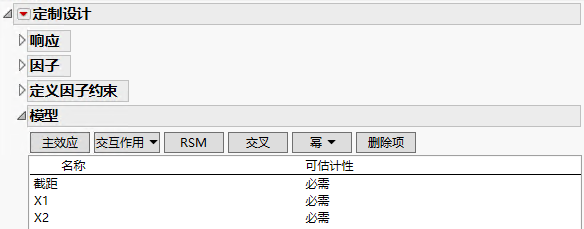

模型
在“定制设计模型”部分中指定您的假设模型(其中包含您要估计的所有效应)。对于您指定的每个效应,您都可以指定该效应的“可估计性”。“可估计性”值指示对该效应进行估计是否是“必需”的,或者您是否愿意在“若可能”的情况下估计该效应。
初始“模型”部分包含所有因子的主效应。若输入具有三个或三个以上水平的离散数值因子,则多项式项也将包含在初始模型中。二阶和高阶项的“可估计性”设置为若可能。若想要确保这些项可估计,请将其“可估计性”改为必需。
注意:您可以确保离散数值多项式项的可估计性始终设置为“必需”。选择文件 > 首选项 > 平台 > 实验设计。选中“离散数值幂设置为必需”。
图 4.20 “模型”部分
Model Section
构造设计表时,JMP 会将“模型”脚本保存至数据表。除了离散数值因子的情况,“模型”脚本都会包含“模型”部分中显示的效应。对于离散数值因子,“模型”脚本仅包含其主效应和二次项。
