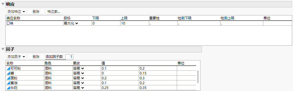

1. 选择实验设计 > 定制设计。
2. 双击“响应名称”下的 Y 并键入口味。
请注意,默认“目标”为最大化。由于您想要最大化口味评级,所以不要更改该目标。
3. 在“下限”下点击并键入 0。
最不满意的评级为 0。
4. 在“上限”下点击并键入 10。
最满意的评级为 10。
5. 将“重要性”下面的区域留空。
由于只有一个响应,默认为该响应的“重要性”指定 1。
6. 选择帮助 > 样本数据文件夹,然后打开 Design Experiment/Cake Factors.jmp。
7. 点击“定制设计”红色小三角并选择加载因子。
图 5.54 已完成的“响应”和“因子”
Completed Responses and Factors
请注意,因子全部为混料因子。为实验定义设置范围的值随因子而异。

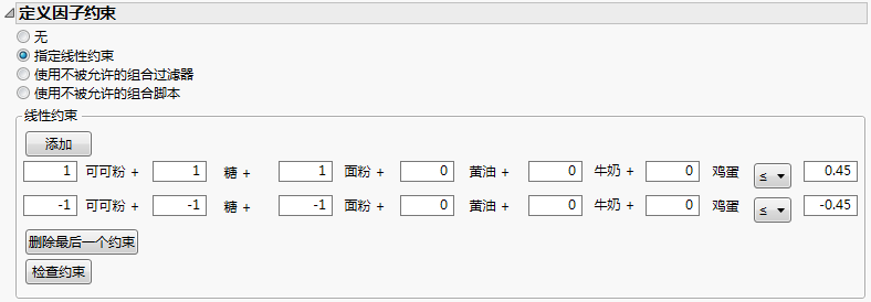

8. 在“定义因子约束”部分中,选择指定线性约束。
9. 在“线性约束”面板中,点击添加两次。
10. 输入Figure 5.55 中所示的约束。
图 5.55 定义因子约束
Define Factor Constraints
请注意,第二个约束等同于指定可可粉、糖和面粉的总和大于或等于 0.45。这两个约束共同意味着可可粉、糖和面粉构成恰好 45% 的混料,确保湿性因子构成剩下的 55%。

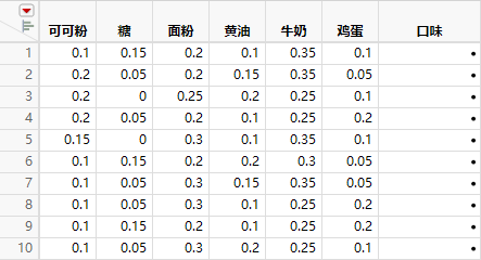

图 5.56 混合混料设计
Mixture of Mixtures Design
干性成分可可粉、糖和面粉的设置的总和为混料的 45%,湿性成分黄油、牛奶和鸡蛋的设置的总和为混料的 55%。这些设置还符合“因子”部分中给定的上限和下限。

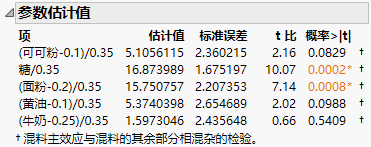

“参数估计值”报表指示糖和面粉在 0.05 水平下显著。
图 5.57 “参数估计值”报表
Parameter Estimates Report
