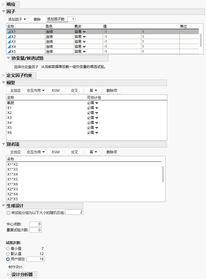

1. 选择实验设计 > 定制设计。
2. 在添加因子数旁边键入 6。
3. 点击添加因子 > 连续。
4. 点击继续。
模型默认包含主效应项。这些项的默认可估计性为“必需”。在“别名项”部分中,请注意添加了二阶交互作用。默认情况下,未包含在假设模型中的所有双因子交互作用都添加到“别名项”列表中。
5. 点击“定制设计”红色小三角并选择最优性准则 > 制作别名最优设计。
选择“制作别名最优设计”指示 JMP 生成在减少别名关系与提高 D 效率之间达到平衡的设计。请参见“­别名最优性­”。
6. 点击用户指定,将试验次数改为 16。
图 5.9 因子、模型、别名项和试验次数
Factors, Model, Alias Terms, and Number of Runs
注意:在step 7中设置“随机种子”,在step 8中设置“开始数”,这将会重现本例中显示的精确结果。自行构造设计时,这些步骤不是必需的。
7. (可选)点击“定制设计”红色小三角,选择设置随机种子,键入 12345,然后点击确定。
8. (可选)点击“定制设计”红色小三角,选择开始数,键入 10,然后点击确定。
9. 点击制作设计。

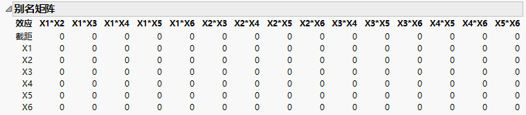

10. 打开设计评估 > 别名矩阵部分。
图 5.10 别名矩阵
Alias Matrix
所有行包含的都是零,这意味着“截距”和主效应项没有因任何双因子交互作用而产生偏倚。
