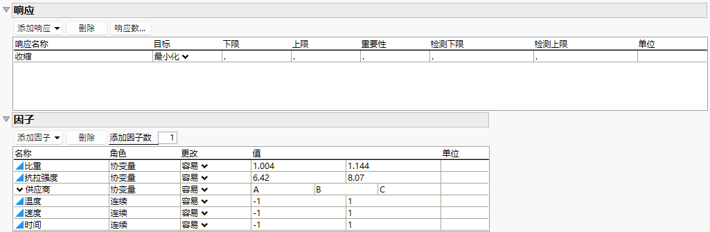

图 5.58 响应和因子
Responses and Factors
10. 点击继续。
“试验次数”显示包含可用的协变量值的行数。您有 25 个批次带有测量过的协变量。
11. 在试验次数旁边键入 12。

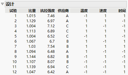

14. 点击制作设计。
图 5.59 12 次试验最优设计
Twelve-Run Optimal Design
考虑到可能的协变量值,该设计为 D 最优设计。该设计选择最优的协变量值组以及这三个可控因子的最优设置。

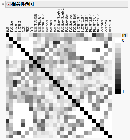

1. 打开设计评估 > 相关性色图部分。
图 5.60 相关性色图
Color Map on Correlations
与主效应对应的七项显示在色图左上角。请注意,这七项接近正交。最大绝对相关性出现在抗拉强度与供应商 2 之间。这个大约 0.43 的绝对相关性是可用协变量值所带来的结果。(Figure 5.60 使用 JMP 默认颜色。)
