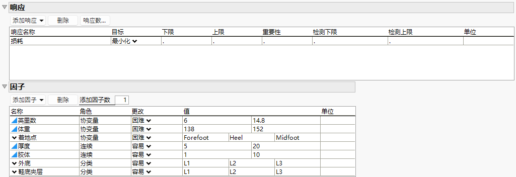

图 5.61 响应和因子
Responses and Factors
16. 点击继续。

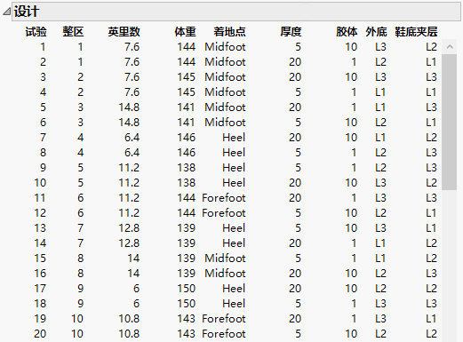

22. 点击制作设计。
图 5.62 针对难以更改的协变量的设计中的前 20 次试验
First 20 Runs of Design for Hard-to-Change Covariates
在 100 名跑步者中,根据其协变量值选定了其中的 32 名跑步者。与选定跑步者对应的行也在 RunnersCovariates.jmp 样本数据表中选定。确定实验因子厚度、胶体、内底和外底的设置,以使设计对于“模型”部分中描述的模型是最优的。

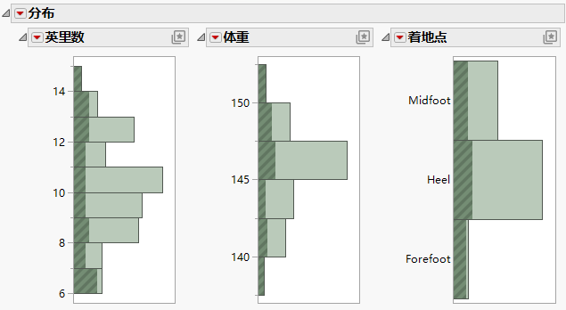

23. 在 RunnersCovariates.jmp 样本数据表成为当前表时,选择分析 > 分布。
24. 将所有三列都选作 Y,列。
25. 选中仅显示直方图。
26. 点击确定。
图 5.63 100 名跑步者的直方图(已选定的跑步者数据用阴影表示)
Histograms for 100 Runners with Selected Runner Data Shaded
这些直方图演示设计选定的跑步者如何平衡这些协变量的试验。选定跑步者的分布类似于每个协变量的所有跑步者的总体分布。
