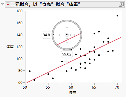

十字准线工具
要查找精确值或坐标,请点击十字准线工具 (Image shown here),然后在图形中的任意位置点击并按住。在图中拖动十字准线时,只要十字准线与垂直轴和水平轴相交,就会显示坐标值。
图 9.36 使用十字准线工具
Using the Crosshairs Tool
在拟合线或曲线上,十字准线标识任意预测值的响应值。在三元图上,该工具显示三角形十字准线。

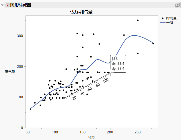

要测量图形中两个值或坐标之间的距离,请使用标尺工具 (Image shown here)。点击标尺工具,在图形中的任意位置点击并按住,同时将光标拖动到要测量距离的第二个点。距离值将显示在标尺末端的显示框中。该框显示三个值:
• 两个点之间的直接距离
• x 的变化量表示为 dx
• y 的变化量表示为 dy
图 9.37 使用标尺工具
Using the Ruler tool
在值为相同数据类型的图形上,标尺会显示为您首次点击的点与光标当前位置之间的一条直线。对于值为不同数据类型的图形,例如具有名义型变量和连续型变量的图形,标尺则显示为水平线和垂直线。相关示例,请参见Figure 9.38。

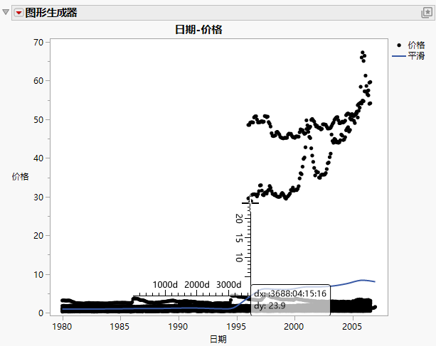

日期变量
标尺工具以“日:小时:分钟:秒”的格式显示日期变量之间的距离。
在下例中,X 轴表示日期变量。通过使用标尺工具测量低组中的一个点与高组中的另一个坐标之间的差值,可以注意到两个选定坐标之间的差值为 3,685 天 9 小时 45 分 3 秒。
图 9.38 两个日期变量之间的近似差值

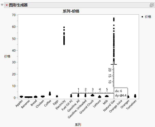

名义型值
对任一轴使用名义型变量的图形将每个名义型值视为 1 个测量单位。在下图中,标尺测得的从值“Fuel Oil #2”到值“Natural Gas”的距离显示为 6 个单位。
图 9.39 测量名义型变量之间的距离
