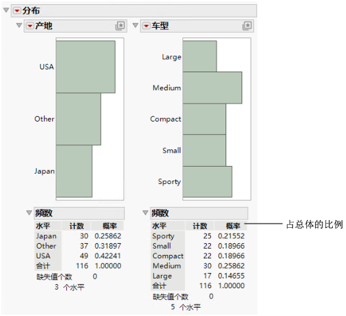

图 5.9 产地和车型的分布
Distribution for Country and Type
解释分布结果
报表窗口包含产地和车型的条形图和“频数”报表。条形图是“频数”报表中提供的频数信息的图形表示。“频数”报表包含以下信息:
• 数据类别。例如,“Japan”是“产地”的一个类别,“Sporty”是“车型”的一个类别。
• 每个类别的总计数。例如,有 22 辆紧凑型汽车。
• 每个类别占总体的比例。例如,22 辆紧凑型汽车大约占 116 个观测的 19%。

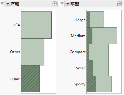

在一个图形中选择某个直条时它也会在其他图形中选择对应的数据。例如,在“产地”条形图中选择“Japan”直条会发现大部分日本车是跑车。
图 5.10 日本车

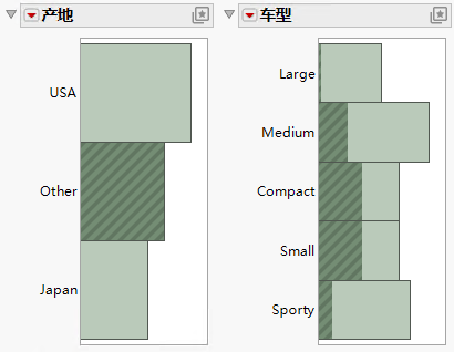

选择“Other”类别会发现大多数汽车是小型车,几乎没有大型车。
