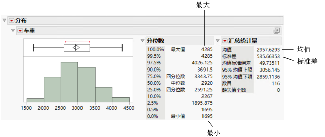

使用车重的直方图可以回答这些问题。
创建直方图
1. 选择帮助 > 样本数据文件夹,然后打开 Car Physical Data.jmp。
2. 选择分析 > 分布。
3. 选择车重并点击 Y,列。
4. 点击确定。
5. 要旋转报表窗口,点击“车重”红色小三角并选择显示选项 > 水平布局。
图 5.7 车重的分布
Distribution of Weight
报表窗口包含三个部分。
• 用于可视化数据的直方图和箱线图
• 显示分布百分位数的分位数报表
• 显示均值、标准差和其他统计量的汇总统计量报表
解释分布结果
使用Figure 5.7 中提供的结果,设计专家可以回答问题。
汽车平均重量是多少?
“直方图”显示近似重量为 3,000 磅。“汇总统计量”显示近似平均重量为 2,958 磅。
汽车重量的分散程度(标准差)如何?
“汇总统计量”显示标准差约为 536 磅。
最小和最大重量是多少?
“直方图”显示近似最小重量为 1,500 磅,近似最大重量为 4,500 磅。“分位数”显示最小重量为 1,695 磅,最大重量为 4,285 磅。
有离群值吗?
没有。
Figure 5.7 中的默认报表窗口至少提供图形和统计量。其他图形和统计量可以通过红色小三角菜单得到。

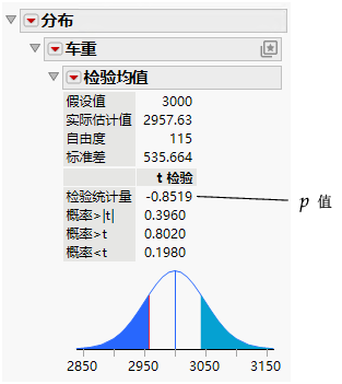

根据其他研究,铁路公司确定平均重量为 3,000 磅是最高效的运输重量。现在,规划专家需要确定在想要运输的汽车总体中汽车平均运载重量是否为 3,000 磅。使用 t 检验可以根据这个总体中的样本得到更大总体的推论。
检验结论
1. 点击“车重”红色小三角并选择检验均值。
2. 在出现的窗口中,在“指定假设均值”框中键入 3000。
3. 点击确定。
图 5.8 检验均值结果
Test Mean Results
解释 t 检验
