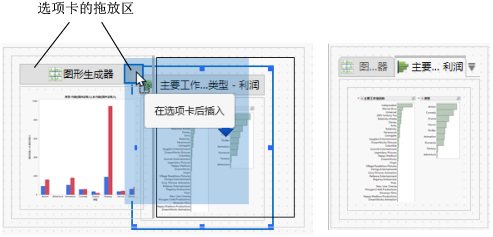

Figure 12.4 显示如何创建选项卡式报表。要将“分布”报表放入某个选项卡,请将该报表拖过另一个报表,直到条形图报表的右上角突出显示。“分布”报表将显示在另一个报表顶部的选项卡中。
要删除选项卡式报表,请点击该报表的中部并将其拖到该选项卡之外。
图 12.4 在仪表板编辑模式中处理选项卡式报表
Working with Tabbed Reports in Dashboard Edit Mode

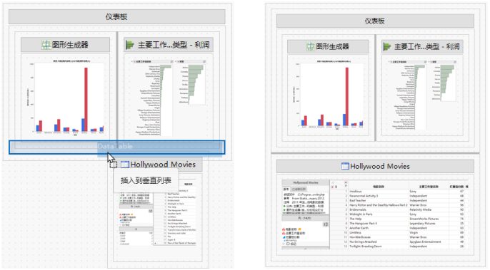

Figure 12.5 显示了将数据表放入报表底部边框内的示例。
要在报表下方而不是其内部显示数据表,请将“数据表”框拖到报表下方的仪表板上。该框将与报表的底部边框内部对齐。
图 12.5 在报表内显示数据表
Displaying a Data Table Inside a Report

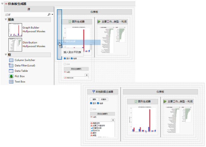

Figure 12.6 显示了一个数据过滤器,它显示在报表左侧。
图 12.6 向报表左侧添加数据过滤器
Adding a Data Filter to the Left Side of a Report
提示:很难判断过滤器作用于哪些报表,或者过滤器是否适用于所有图形。您可以更改数据过滤器的标题,以指示它影响的图形。

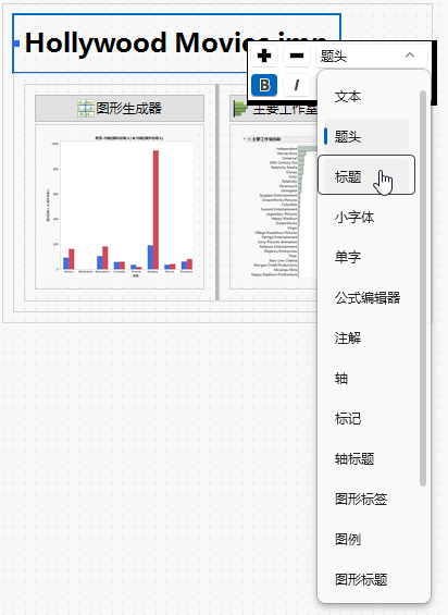

编辑仪表板时,您可以设置文本框中文本的格式。将文本框拖至仪表板并点击文本框中央。格式设置选项随即显示。
图 12.7 文本框的格式设置选项
Formatting Options for a Text Box
