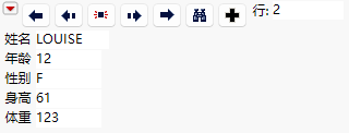

使用“行编辑器”可以浏览或编辑单元格,一次处理一行。使用以下方法之一打开“行编辑器”:
• 选择行 > 行编辑器。
• 在数据表中,双击行号区域。所用的行将成为“行编辑器”中显示的第一行。
• 在报表窗口中,右击某个图形并选择行编辑器。
图 4.21 行编辑器
Row Editor

行编辑器按钮
点击箭头按钮可浏览选定行或整个数据集(若未选定任何行)。
Image shown here 显示上一行。
Image shown here 显示上一选定行。
Image shown here 使行在图形中闪烁。
Image shown here 显示下一选定行。
Image shown here 显示下一行。
Image shown here 搜索行。请参见选择包含特定值的行。
Image shown here 在数据表末尾创建新行。
注意:当您在“行编辑器”中更改字段时,使用“行编辑器”对行所做的更改会写入数据表。您仍必须将更改保存至数据表。

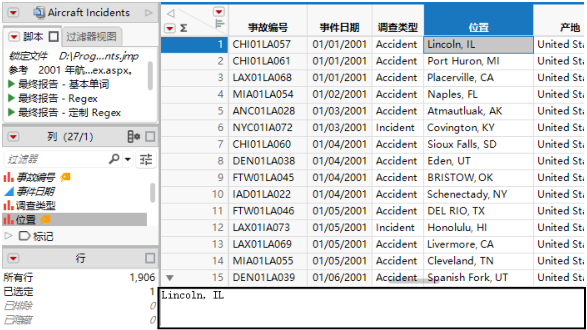

“数据网格编辑”窗格
随即显示“新建列”窗口。使用“数据网格编辑”窗格隔离某个单元格的值,以便在不干扰数据表中其他单元格的情况下对该单元格进行修改。
点击数据表左下角的“打开编辑窗格”按钮 (Image shown here) 以打开“数据网格编辑”窗格。
图 4.22 已打开的“数据网格编辑”窗格
The Opened Data Grid Edit Pane

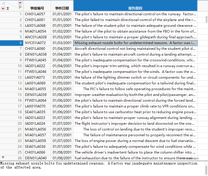

示例:使用“数据网格编辑”窗格编辑长文本值
在本例中,数据表包含一列叙述文字,描述了向国家运输安全委员会报告的飞机事故。对于包含长文本值(如叙述性文字)的单元格,在数据表中编辑较为困难,因此建议使用“数据网格编辑”窗格来更便捷地修改文本值。
1. 选择帮助 > 样本数据文件夹,然后打开 Aircraft Incidents.jmp。
2. 滚动至数据表的最右侧。
3. 选择报告原因列的第 6 个单元格。
4. 点击数据表左下角的“打开编辑窗格”按钮。
“数据网格编辑”窗格随即打开。
图 4.23 在“数据网格编辑”窗格中显示长文本值
Displaying a Long Text Value in the Data Grid Edit Pane
5. 在“数据网格编辑”窗格中,从文本值中删除“maintenance”一词。
6. 回到数据表中选择其中任意区域。
7. 要确认更改,请再次选择报告原因列的第 6 个单元格。
