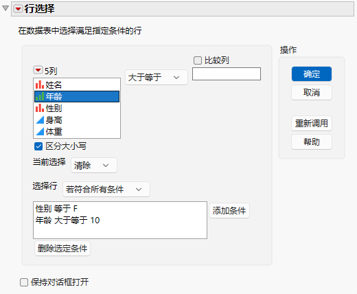

1. 选择行 > 行选择 > 选择符合条件的行。
图 4.8 指定选择行的条件
Specify Criteria for Selecting Rows
2. 从列列表中,突出显示要选择行的列的名称。
3. 使用下拉菜单从列表中选择一个条件(等于、不等于或其他条件)。
请参见Figure 4.8。
4. 输入搜索值。
5. 点击确定。

• 要在搜索中添加更多条件,请重复之前的步骤。在“选择行”区域中点击所需项,指定是否希望 JMP 有条件地选择行:满足所有条件,还是满足任意条件。
