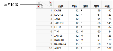

• 按 Shift 键并点击数据网格中行号上方的下三角区域。在同一区域中再次点击可取消选择所有行(Figure 4.7)。
• 要清除数据表中的所有突出显示区域,请按 Esc 键。
图 4.7 下三角区域
Lower Triangular Area
