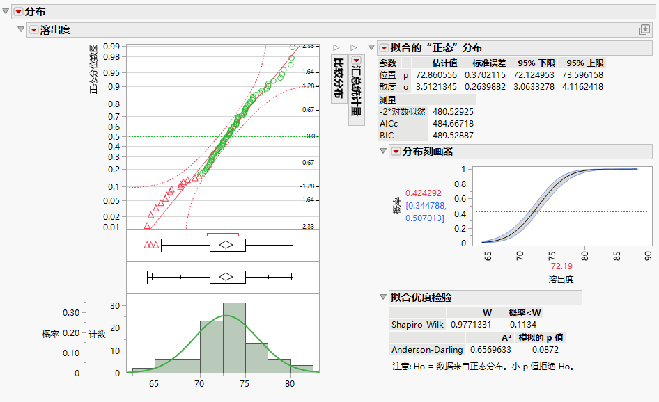

4. 在溶出度菜单栏中,点击“平台预设”按钮 (Image shown here) 并选择样本预设 > 检查正态性。
图 10.2 由“检查正态性平台预设”更新的分布报表
The Distribution Report Updated by the Check Normality Platform Preset
“检查正态性平台预设”将“汇总统计量”最小化并将以下信息添加至报表窗口:
• “溶出度”变量的正态分位数图
• “拟合正态分布”报表
• 分布刻画器
• 拟合优度检验
由于正态分位数图趋近于一条直对角线,溶出度变量看起来服从正态分布。
