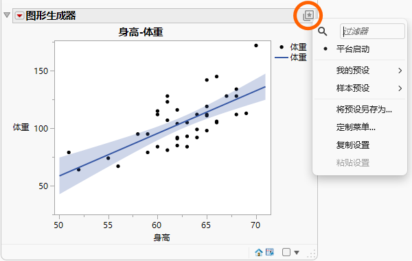

JMP“平台预设”支持您保存平台定制设置,如红色小三角选项、调整后的分级显示框和更改的图形大小,然后将其应用于其他兼容报表。
因为一个平台上的设置可能不适用于另一个平台,所以预设特定于某一平台。即使在某一平台内,也不是所有预设都能适用于所有情形。例如,在“以 X 拟合 Y”平台中,使用分类 X 变量与使用连续 X 变量时的可用设置会有所不同。
您可以为每个平台存储的预设在数量上没有限制,这样您就可以创建一个针对您的分析和报表量身定制的预设库。
预设不“堆叠”。前一个预设会被后一个预设取代。
有些平台不支持预设。请参见不支持预设的平台。
图 10.1 “平台预设”菜单
The Platform Presets menu
