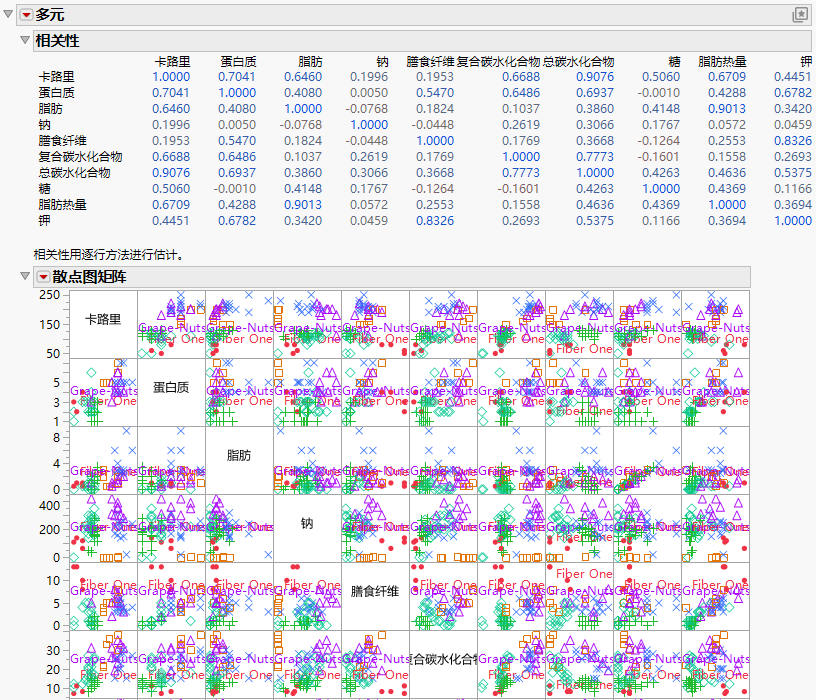

图 10.3 初始“多元”报表窗口
The Initial Multivariate Report Window

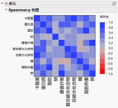

图 10.4 定制报表窗口
The Customized Report Window
9. 点击“多元”菜单栏中的“平台预设”按钮 (Image shown here),然后点击将预设另存为。
10. 在“名称”字段中,输入非参数色图并点击确定。

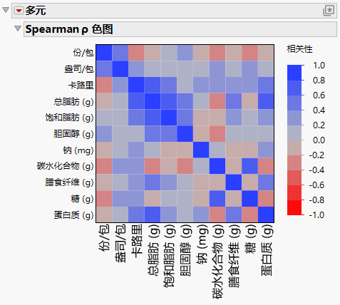

图 10.5 应用了新的平台预设的“报表”窗口
The Report Window with the New Platform Preset Applied
