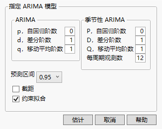

7. 点击“时间序列: Box-Cox 变换的‘乘客数’”旁边的红色小三角,然后选择季节性 ARIMA。
8. 在“季节性 ARIMA 规格”窗口的“ARIMA”部分中,设置以下参数。
‒ 将自回归阶数 p 设置为 0
‒ 将差分阶数 d 设置为 1
‒ 将移动平均阶数 q 设置为 1
9. 在“季节性 ARIMA 规格”窗口的“季节性 ARIMA”部分中,设置以下参数。
‒ 将自回归阶数 P 设置为 0
‒ 将差分阶数 D 设置为 1
‒ 将移动平均阶数 Q 设置为 1
10. 取消选择“截距”以便运行不含截距的模型。
您的窗口现在应该与Figure 19.22中显示的窗口一致。
图 19.22 指定季节性 ARIMA
Seasonal ARIMA Specifications

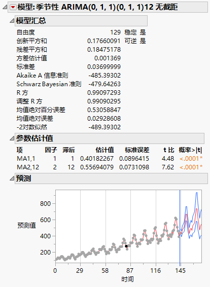

11. 点击估计。
图 19.23 Box-Cox 变换的“乘客数”数据的季节性 ARIMA 模型
Seasonal ARIMA Model for Box-Cox Transformed Passengers Data
参数估计值与在“乘客数对数”列上运行相同模型所获得的参数估计值相同。不过,Figure 19.23中的预测和预测区间采用原始尺度。
