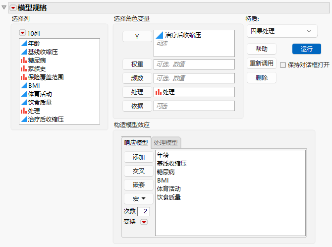

6. 选择年龄、基线收缩压、糖尿病、BMI、体育活动和饮食质量,然后点击“响应模型”选项卡上的添加。
图 14.2 显示“响应模型”选项卡的已完成“拟合模型”启动窗口
Completed Fit Model Launch Window Showing Response Model Tab

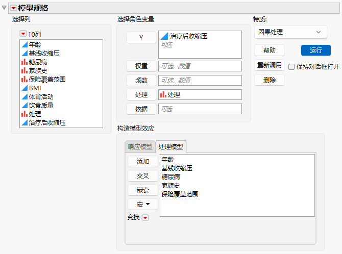

7. 选择处理模型选项卡。
8. 从年龄一直选择到保险覆盖范围,然后点击添加。
图 14.3 显示“处理模型”选项卡的已完成“拟合模型”启动窗口
Completed Fit Model Launch Window Showing Treatment Model Tab

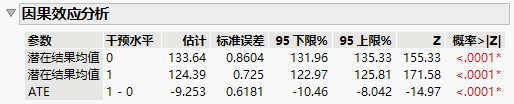

“模型 1”报表包含“因果效应分析”表,其中显示两个“潜在结果均值”估计值和 ATE 估计值。干预水平 0 下的“潜在结果均值”估计值显示:样本中无任何观测接受治疗时,收缩压 (SBP) 的期望值。干预水平 1 下的“潜在结果均值”估计值显示:样本中所有观测均接受治疗时,收缩压 (SBP) 的期望值。ATE 即这两个值之间的差值。ATE 估计值为 -9.25,其 95% 置信区间为 -10.46 至 -8.042。在适当的因果假设前提下,可以得出结论:与控制组相比,新药将收缩压降低了平均 9.25 毫米汞柱。
图 14.4 “模型”报表中的“因果效应估计值”表

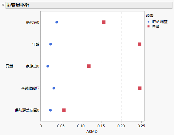

Figure 14.5 中的“协变量平衡”图显示处理模型指定的每个变量在控制组和处理组之间的绝对标准化均值差 (ASMD)。红色“原始”点显示控制组和处理组在这些协变量上具有不同特征。蓝色点显示如何通过 IPW 调整减少这些差异。经过 IPW 调整后,处理组和控制组在协变量(不仅仅是处理变量)的所有水平上应具有相似性,就好像处理是随机分配的一样。
