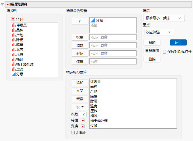

1. 选择帮助 > 样本数据文件夹,然后打开 Design Experiment/Wine Data.jmp。
2. 在“表”面板中,点击模型脚本旁边的绿色小三角。
图 4.10 葡萄酒实验的“模型规格”窗口
Model Specification Window for the Wine Experiment
请注意,评级员分区组因子被添加为固定效应。这样添加很合理,因为这五位评级员是专门挑选的,而不是从较大总体中随机抽取的样本。若评级员是来自更大总体的随机样本,则分区组因子将为随机效应。
3. 点击运行。

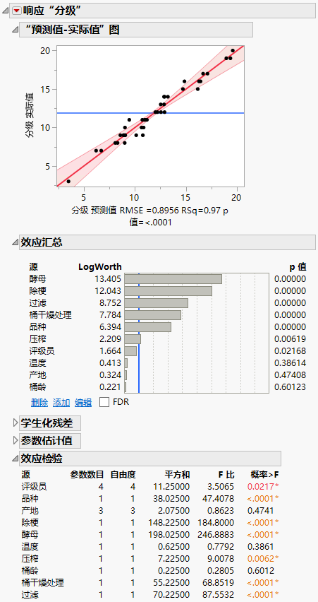

解释完全模型结果
来自定制设计示例的模型输出显示如下。
图 4.11 部分模型拟合结果
Partial Model Fit Results
请注意以下事项:
• “预测值-实际值”图显示没有明显证据表明失拟。
• 正如“预测值-实际值”图和其下的 p 值指明的那样,该模型是显著的。
• “效应检验”报表指示模型项中有七项在 0.05 水平下显著。产地、温度和桶龄不显著。
• “效应汇总”报表按照显著性从高到低列出这些效应。更大的 LogWorth 值对应于更小的 p 值和更大的显著性。

通过删除您确认为不活跃的效应来简化定制设计结果模型:
1. 在“效应汇总”报表中,按 Ctrl 键并选择温度、产地和桶龄。
2. 点击删除。
报表随之更新,以显示删除这三个效应之后的模型拟合。

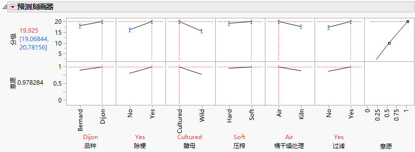

优化因子设置
使用预测刻画器可以基于定制设计结果标识最优设置。您希望确定可将各个评级员的评级最大化的设置。
1. 点击“预测刻画器”红色小三角并选择优化和意愿 > 最大化意愿。
“预测刻画器”中的红色垂直虚线随之更新,以显示每个因子的最优设置。最优设置导致预测评级为 19.925。通常,可能有多组不同的因子设置都会生成相同的最优值。
图 4.13 已优化因子设置的“预测刻画器”
Prediction Profiler with Factor Settings Optimized
2. 要查看所有试验的预测评级,请保存“预测公式”。点击“响应: 评级”红色小三角并选择保存列 > 预测公式。
名为预测公式“评级”的列将添加到数据表中。请注意,其中一个试验,第 33 行,得到了评级员 5 给出的最大评级 20。评级员 5 给出的该试验的预测评级为 19.550。但是第 33 行试验是以最优设置运行的。“预测刻画器”中为这些设置给出的预测值 19.925 是通过对该试验全部五位评级员的预测评级取平均值得到的。

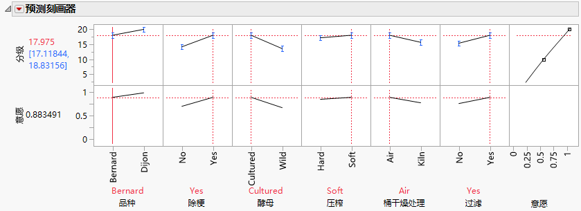

锁定因子水平
您可以在刻画器中锁定因子来探索特定条件下的优化。将设计响应最大化时,您了解到 Dijon 品种的葡萄实现了最优评级(Figure 4.13)。在种植 Bernard 葡萄的土地上重新种植 Dijon 葡萄树幼苗在成本上不可行。因此,您需要查找 Bernard 葡萄的最优过程设置和预测评级。
1. 在“预测刻画器”的品种图中,将红色垂直虚线拖至 Bernard。
2. 按 Ctrl 键并点击品种图之一。
“因子设置”窗口随即显示。
3. 选择锁定因子设置并点击确定。
4. 点击“预测刻画器”红色小三角并选择优化和意愿 > 最大化意愿。
图 4.14 包含 Bernard 品种的最优设置的“预测刻画器”
Prediction Profiler with Optimal Settings for Bernard Variety
最优设置没有变化,因为模型不包含交互作用项。在这些设置处的预测评级为 17.975。

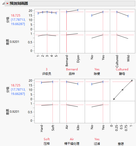

向刻画器添加评级员
若您想要查看评级员各水平的刻画器迹线,请执行以下步骤:
1. 点击“预测刻画器”红色小三角并选择重置因子网格。
随即显示“因子设置”窗口,其中包含所有因子(包括评级员)所对应的列。评级员下面位于显示旁边的框并未选中。这指示评级员不显示在“预测刻画器”中。
2. 选中评级员下面与显示相对应行中的框。
3. 取消选中评级员下面与锁定因子设置相对应行中的框。
4. 点击确定。
刻画器更新以显示针对评级员的图。
5. 点击评级员上方两个图中的任一个。
图 4.15 显示评级员的简化模型的刻画器
Profiler for Reduced Model Showing Rater
