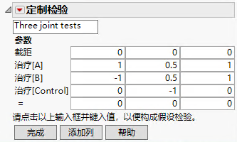

7. 在“定制检验”规格报表中,点击添加列两次以创建另外两列。每列都用于指定对比。
8. 在可编辑区域中填写检验名称,并在三列中输入值,如Figure 4.48 所示。
要查看如何获取这些值,特别是第三列中的那些值,请参见“­参数的解释­”。
图 4.48 三个对比的“定制检验”规格报表
Custom Test Specification Report for Three Contrasts

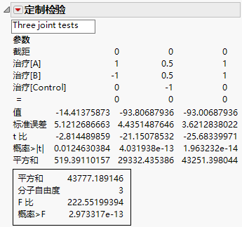

图 4.49 显示三个对比的检验的“定制检验”报表
Custom Test Report Showing Tests for Three Contrasts
结果指示三个假设无论是单个检验还是联合检验都是显著的。
