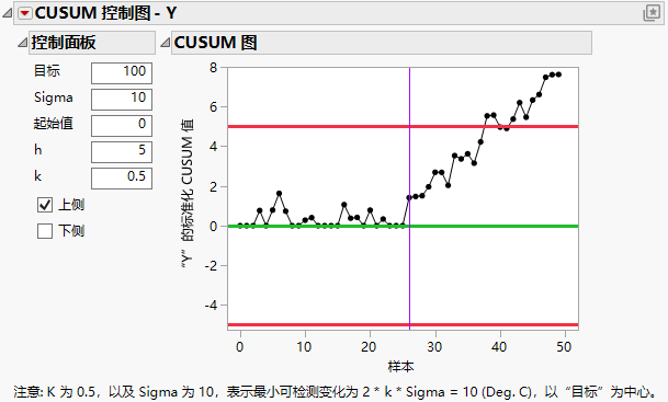

图 10.2 “CUSUM 控制图”报表
CUSUM Control Chart Report
CUSUM 图上的垂线指示温度测量值中的偏移大约从样本 26 开始。

继续上一个示例,假定您只关注不断增大的温度变化。要将Figure 10.2 中的 CUSUM 控制图改为单侧图,请取消选中“下侧”复选框。执行上述操作时,负累积和对应的点将从图中删除。留下的 CUSUM 控制图只包含正累积和对应的点。
图 10.3 “单侧 CUSUM 控制图”报表
