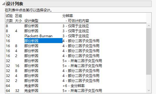

6. 选择从部分析因设计列表中选择。
7. 点击继续。
可能的设计显示在“设计列表”中。
图 8.9 针对六个连续因子的筛选设计列表
Screening Design List for Six Continuous Factors
8. 选择不含区组的 16 次试验的部分析因设计,该设计在Figure 8.9 中突出显示。
