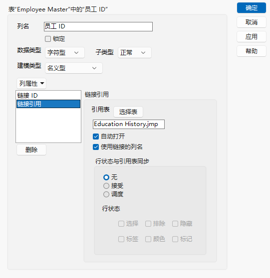

3. 在 Employee Master.jmp 中,依次选择员工 ID 列和列 > 列信息。
图 6.42 Employee Master.jmp 中的“链接 ID”和“链接引用”列属性
Link ID and Link Reference Column Properties in Employee Master.jmp
请注意,该列具有“链接 ID”列属性和对 Education History.jmp 的“链接引用”。

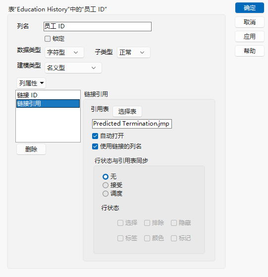

4. 从主窗口的“窗口列表”中打开 Education History.jmp。
5. 依次选择员工 ID 列和列 > 列信息。
图 6.43 Education History.jmp 中的“链接 ID”和“链接引用”列属性
Link ID and Link Reference Column Properties in Education History.jmp
如Figure 6.43 中所示,员工 ID 具有“链接 ID”列属性和对 Predicted Termination.jmp 的“链接引用”。

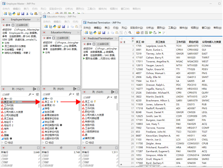

图 6.44 链接的数据表
Linked Data Tables
Employee Master.jmp 的员工 ID 列引用 Education History.jmp,该表随后又引用 Predicted Termination.jmp。所有数据都可以通过主数据表 Employee Master.jmp 中的虚拟连接获得。
