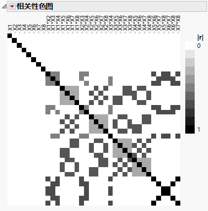

10. 点击灰色展开图标打开“设计评估”部分。然后点击灰色展开图标打开“相关性色图”部分。使用色图来帮助理解设计的结构,或与其他设计选项进行比较。
图 10.30 包含 16 次试验的混合水平筛选设计的相关性色图
Color Map on Correlations for 16 Run Mixed-Level Screening Design
使用色图可以看到主效应与双因子交互作用不相关。
