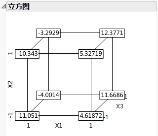

图 10.1 部分析因设计的结果
Results from a Fractional Factorial Design
