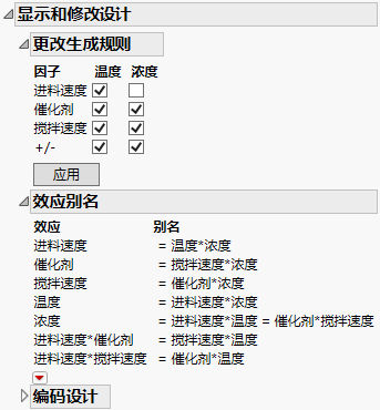

Figure 10.13 显示 25-2 部分析因设计(5 个因子和 8 次试验)的默认生成规则。
图 10.13 标准 25-2 设计的生成规则
Generating Rules for the Standard 25-2 Design
在“更改生成规则”面板的每个列中,在顶部列出的因子和列中其框被选定的因子构成了定义关系中的一个字。例如,第一列指示温度 = 进料速度*催化剂*搅拌速度是定义关系中的一个字。
• 若选定 +/- 框,则与生成规则相关的符号为正数,相应的字等于单位元。
• 若未选定 +/- 框,则与生成规则相关的符号为负数,相应的字等于减单位元。
请参见获取 25-2 设计中的定义关系。

Figure 10.13 显示两列复选框。
• 第一列表示字温度 = 进料速度*催化剂*搅拌速度。
• 第一列表示字浓度 = 催化剂*搅拌速度。
定义 I 以表示包含“值 +1”的列。因为所有因子水平为 -1 或 +1,第一列中的字等价于温度*进料速度*催化剂*搅拌速度 = I。第二列中的字等价于浓度*催化剂*搅拌速度 = I。它们一起给出了 25-2 设计的定义关系:
I = 温度*进料速度*催化剂*搅拌速度 = 浓度*催化剂*搅拌速度

“效应别名”部分中的别名结构由定义关系和因子水平为 +1 和 -1 这个事实决定。回想一下第一个生成规则是温度 = 进料速度*催化剂*搅拌速度,第二个规则是浓度 = 催化剂*搅拌速度。
为了获取“效应别名”部分中的第一个关系,我们看到应用这两个生成规则得到了表达式:
温度 = 进料速度*催化剂*搅拌速度 = 进料速度*浓度
‒ 第二个等式使用第二个生成规则将催化剂*搅拌速度替换为浓度。
现在,将第一个和第三个表达式与浓度自右乘得到以下表达式:
温度*浓度 = 进料速度*浓度*浓度
因为设计矩阵中的浓度列包含值 -1 和 +1,项浓度*浓度表示值为 +1 的列。该表达式成为“效应别名”部分中显示的第一个别名关系:
温度*浓度 = 进料速度*I = 进料速度
可以使用类似计算得到其他别名关系。
